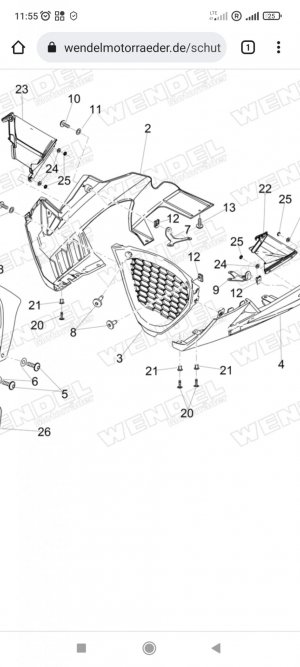

Jetzt kam am Donnerstag endlich das passende Seiteiteil von den bayerischen Schnarchzapfen.
Aber ich kann mir ums verrecken nicht vorstellen, wo das Teil hinpassen soll...
Das auf dem Bild rechte Befestigungsteil
Vermutlich seh ich den Wald vor lauter schrauben net...
Das sind die Halterungen für den Bugspoiler. Das rechte Teil auf dem Bild ist die linke Seite. Die zwei Löcher gehören an die Ölwannenschrauben.
Auf dem Bild sieht man,wo die Halterungen hingehören.
Pass bitte zum Schluss mit dem Seitenständer auf. Bei mir war da ein Schweißpunkt und hat mir einen kleinen Lackabplatzer gemacht.Habe den Schweißpunkt einfach abgeschliffen.

Danke
Das war ein Fall von akuter links- Rechtsschwäche 😅
Ich hab die Zeichnung auch gesehen und war mir sicher das Ding muss an die rechteSeite 😂
