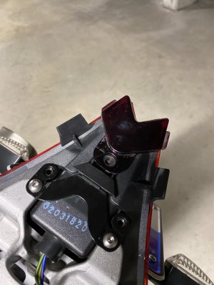

Wie bekomme ich denn die rote Abdeckung, über dem Rücklicht weg? Hätte jetzt mal gesagt, dass man das nach vorne schieben muss, ging aber nicht so leicht und kaputt machen wollte ich es auch nicht 😅
