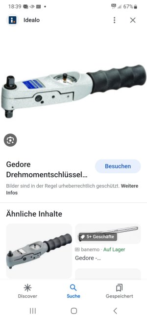

Es gibt aber Drehmomentschlüssel die "knicken" im vorderen Drittel, bis hin zu Mitte......nimmst du diese relativ ungeschickt, knackt die Schraube.
hast du mal ein Bild davon? ich habe gerade mal bei Google Bilder geschaut. Scheinen nicht so oft verkauft zu werden, denn auf den ersten drei Seiten war für mich keiner erkennbar. #
Ein Freund von mir ist für Snap On tätig, der hat mir mal so einen elektronischen angeboten. Auch dieser hat vorne kurz hinter dem Kopf ein Gelenk. Dient angeblich dazu, das man den Kopf austauschen kann und diverse unterschiedliche Köpfe einsetzen kann.
So....in der Bauart. Gibt/gab es auch größer.
Teilweise mit Skala, oder mit Schub-Versteller zum Knicken.

.. aber die Grifflänge des Stahlwille ist aus meiner Sicht trotzdem eher für Schwarzeneggers geeignet, daher meine Grübelei und Frage 😄
