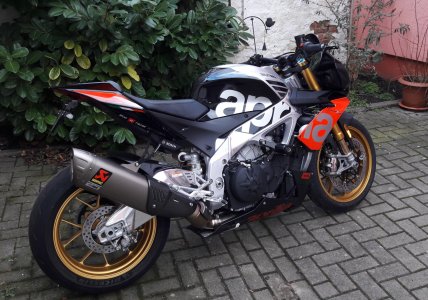

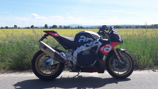

An die 18er Factory Besitzer mit einem Oloriginal Auspuff mit schwarzer Endkappe oder Hitzeschutzblech oder goldenen Felgen habt ihr mir ein Bild von der Seite?
zB @Monty1
Nein, ich wollte sie mit dem originalem gar nicht erst sehen.😉

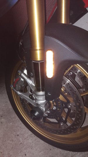

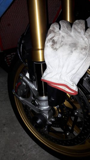

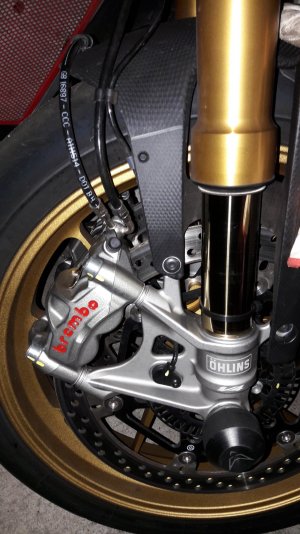

Die Felge scheint bei Tageslicht etwas heller zu sein. Ist aber schon schwierig einen Unterschied zu erkennen und ich kann leider im Moment nur mit Blitzlicht fotografieren.
