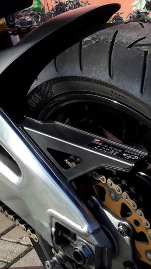

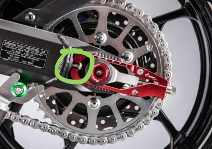

Würde ich so nicht verbauen. Da wo durch die Schrauben eine Pressung entstehen könnte ist Hohlraum darunter.
Wird halt bei der Radmontage etwas enger und die Distanzhülse fällt schneller raus, da weniger Luft zur Schwinge vorhanden ist. Ansonsten alles im grünen Bereich.
Das Rad wird nicht breiter.Das stört doch nicht und schleifen kann es auch nicht. Das einzige, die gesamte Radbreite wird etwas breiter, was die Schwinge aber locker hergibt.![]()
