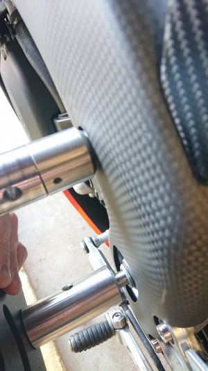

Wenn aber 1mm Abstand hast ist es ja kein Anschlag. Dann hättest die Schraube weglassen können.
Das mit der Rückzugsfeder muss man machen wenn die Raste vor einem liegt. Schauen welch Bolzen usw. drehen musst so dass das klappt. Vorallem wo es schon vorhandene Bohrungen gibt.
Ja in Ruheposition 1mm.
Es bringt mir dahingehend was das ich nun den Bremshebel nur noch maximal diesen 1 mm hoch ziehen kann, da ohne die Schraube der Druckbolzen an der Bremspumpe ziemlich weit raus ging wenn man den Hebel nach oben gedrückt hat.
Ja aber selbst im ausgebauten Zustand ist mir da leider keine elegante Lösung eingefallen
