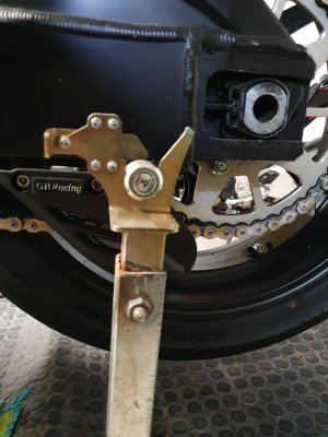

Au ja, mach mal ein Bild, bitte!Dreh den Klick-Adapter und Kürze die den Steg etwas, kann morgen mal ein Foto einstellen.
Habe auch die große Achsmutter drauf und den Klick-Adapter.
Prima, danke!...so hier das Foto.
Säge, Flex, Dremel, alles möglich.
Mache noch Schrupfschlauch dran.

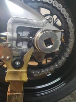

Achso, ich habe mich schon auf ein Bild einer 36 jährigen Mutter auf deiner Tuono gefreutBin gerade in der Garage und habe jetzt die Tuono drauf und habe mal ein Foto gemacht wie das mit 36iger Mutter aussieht.
