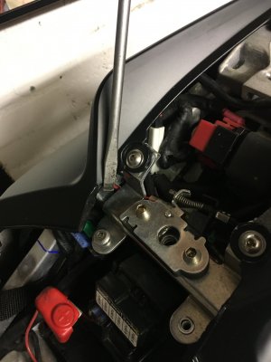

Spüli hilft, vielen Dank Uwe!Roland (@WSC-Neuss) hat es doch oben geschrieben, die Dinger sollen trocken eingebaut werden!
Die Dinger sitzen ja schon recht stramm und wer es sich einfach machen will oder wenn's etwas pressiert,
dann nehmt etwas was chemisch inert ist!
Bringt ja nix, wenn man nur weils einfach zu montieren ist, irgendein Sprühöl, Bremsenreiniger (oft acetonhaltig!!!!) nimmt, bei dem man nicht weiß was sonst noch für Lösemittel und "Zutaten" drin sind und nach kurzer Zeit sind die Dinger matschig und butterweich gefressen...
Also was garantiert jeder Zuhause hat ist etwas Flüssigseife, Spüli etc..
paar Tröpfchen drauf und schon flutschen die rein......
Die Flüssigseife trocknet...
Kann man auch zum ausbauen, ringsum einträufeln....
Oder wer seine Reifen selbst aufzieht hat auch sowas in der Garage,
bißchen damit einpinseln und schon flutscht es!
Das Zeug trocknet übrigens auch aus...
