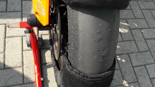

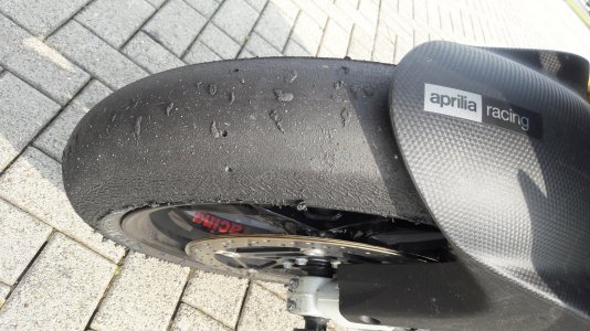

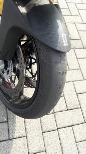

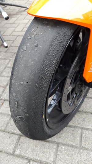

Genau, der CompK Slick produziert ab 2018 wäre in deinem Fall auch meine Empfehlung. Der CompK funktioniert in Oschersleben bei Zeiten um 1:40 auf der Tuono ausgezeichnet und hält locker 600 Rennstreckenkilometer. Ich habe den Reifen 2019 auch dreimal in Oschersleben erfolgreich auf meiner Tuono und ehemaligen 1290 Superduke gefahren. Nach 600 Kilometern waren auf der serienmäßigen 2018er Tuono immer noch Zeiten um 1:40 locker möglich.
Von dem von vielen gelobten V02 halte ich in Oschersleben leider gar nichts, zumindest nicht von dem Vorderreifen, reißt auf meinen Mopeds vorne permanent auf.
Bilder V02 Soft und Medium

Was den Vorderreifen angeht ist OSL etwas speziell... Ist das auf dem Bild noch der alte V02 oder schon der VM?

V02 von 2018
