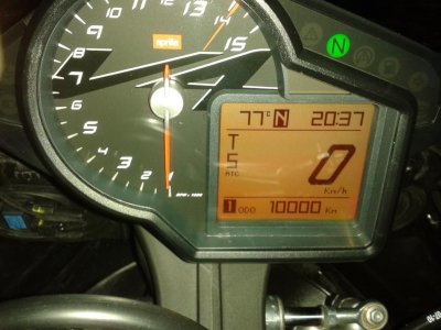

RSV 4 Factory Bj.09 bei 10 000 km starker Ölverbrauch 1,7 l auf 1000 km. Wurde noch auf Garantie repariert.
Ventilschafftdichtung, Kolbenringe neue Zylinderköpfe mit Dichtung. Jetzt habe ich 18500 km auf der Uhr.
