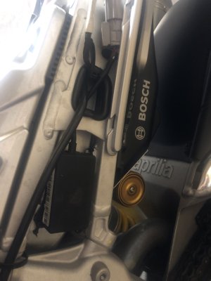

Is das eigentlich das berühmte Mia Modul?
