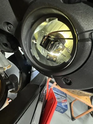

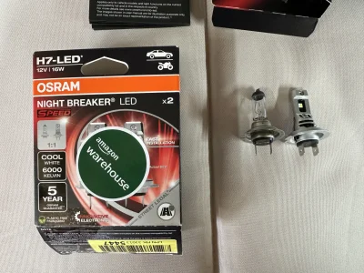

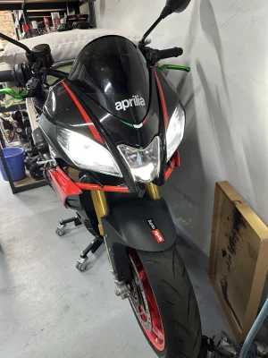

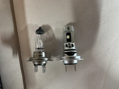

Möchte euch einmal die Osram Night Breaker LED SPEED vorstellen.
Diese haben genau die gleichen Abmessungen wie die Halogen und passen 1A da rein. Trotz der geringen einbaumaße ist da ein Lüfter intergriert, den man gut hört wenn der Motor aus ist.
Hier mal ein paar Bilder.
Wie lang die halten, schaun wa ma.

Auch wenn street-legal drauf steht sollte darauf hingewiesen werden, dass die Dinger nicht für die V4 (bzw. gar keine Aprilia) freigegeben sind:
Kompatibilitätsliste:
Die haben eine Freigabe für diverse PKWs das reicht mir. :cool:
Aber ist schon richtig die Anmerkung.
Keine Ahnung, fahre sehr selten mal im Dunkeln. Sie leuchten und machen weißes Licht. Ich bilde mir ein durch das unnatürlich weiße Licht besser gesehen zu werden.
Man merkt auch nicht das Licht auf der Hand wenn man diese vor den Scheinwerfer hält. Das Fernlicht ist bei mir noch Halogen und da merkt man sofort die Wärme. Bei den LED gar nichts.
