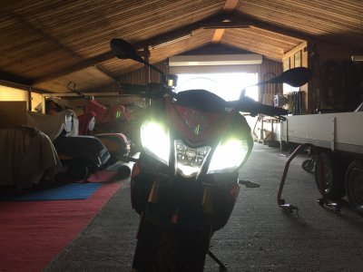

So mein neuer Satz ist da. Und sieht da. Man sollte doch mal die Betriebsanleitung lesen. Der vordere Ring der mit der original Klemme im Scheinwerfer befestigt wird ist einfach zum abnehmen. Das bedeutet kein verbiegen der Klemme und kein klemmen der Finger. Klasse gelöst. Einfach top. Wird heute gleich mal eingebaut. Super
Es werde Licht.
Wie stelle ich den Scheinwerfer tiefer ? Finde da gerade keine Schraube !

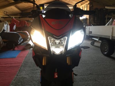

Dito. Aprilia Tuono 1100. Plug`n play. Abdeckung passe auch weiterhin drauf.

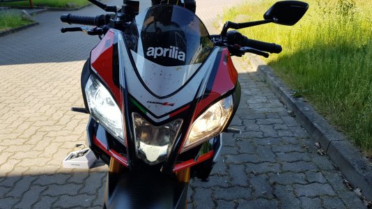

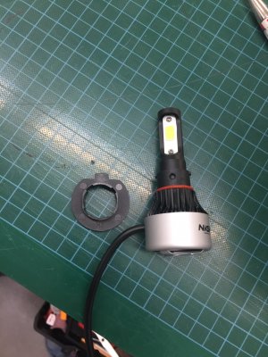

Habe diese gekauft: LED`s
Ratet mal auf welcher Seite die LED verbaut ist.
Michael

Ja meine Abdeckung passte auch weiterhin drauf und die LEDs waren mit 85mm Länge angegeben. Alles passte. Und wenn man nun im stand kurz das Rad dreht dann hört man die beiden Lüfter. (y) Habe den Scheinwerfer an der unten in der Mitte angebrachten Schraube leicht runter gedreht aber mir fast die Hände dabei gebrochen. So schwer geht diese Einstellschraube.

Habe sehr gute Erfahrungen mit diesen LEDs gemacht. Sind ca 1500km verbaut . War damit in Frankreich und der Schweiz. Funktionieren tadellos . Baulänge ist ca 7,9 cm ist noch genug Luft zur Kappe. Habe die Teile als Abblendlicht und Fernlicht in meiner 2016 Tuono verbaut. Super hell ohne zu streuen!

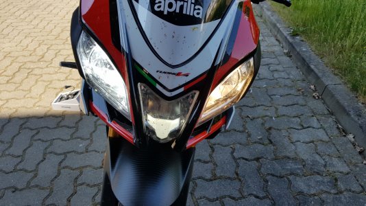

Sooooo Leute,
durch den Thread und den Berichten von Euch,
hab ich mich jetzt auch anfixen lassen!
Bestellt habe ich die Teile:
Und es werde Licht!!!!!
Unglaublich, was für ein Unterschied! 👍😮😬
Rechts (im Bild) LED, Links noch die alte H7!
Super easy zu montieren!
Plug and Play!
Die Abdeckkappen passen auch drauf! 👍👍
Ich hab zuerst den Hobel schön gerade mit den alten H7 gerade gestellt und die Lichtgrenzen am Garagentor mit Kreide markiert!
Nachdem die LED's drin waren, das ganze nochmal an den Markierungen kontrolliert!
Hat ziemlich gut gepasst!
Habs zur Sicherheit ein klein wenig nach unten gedreht, nur um das Gewissen zu beruhigen!
Jetzt steht eigentlich bloss noch ne Testfahrt bei Nacht an!
