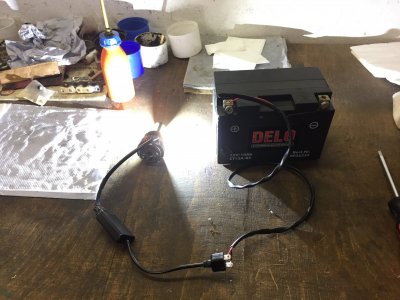

So Jungs. Ich habe meine led mal getestet. Ja ist etwas weißer als das normale nicht. Und auch deutlich heller. ABER.
Die LED die ich gekauft habe, haben ja noch ein Vorschaltgerät dran. Und ich weiß nicht ob das so gut ist. Aber der Reihe nach.
1. Die LED Lampe mit Kühlsockel und Lüfter drin passt super in die Bella. Auch der Deckel passt gut drauf. Ohne Probleme.
Man muss nur echt fummeln bis man die LED mit Socken an die richtige Position bekommt und dann die Klemme der H7 Fassung zum befestigen über den Sockel der LED. Das geht nur Stück für Stück gleichzeitig beim reinsetzten. Und das einrasten der Klemme geht NUR mit einer Spitzzange, da einfach zu wenig Platz für noch zwei Finger ist.
2. man muss auch vorher das extra Vorschaltgerät mit dem original Lampenstecker verbinden und VORHER in das Gehäuse der Lampe stecken. Später hat man keine Chance, da der Kühlkörper mit Lüfter alles an Platz benötigt.
3. ich habe dann die zweite LED nicht eingebaut sondern an einer externe Batterie mal 30minuten fest angeschlossen. Nach 30minuten hatte die LED und der Kühlkörper 32 grad. War total super. Nur das extra Vorschaltgerät hatte 67 grad. Und ich konnte es bei der Wärme nur kurz berühren.
Daher mache ich mir sorgen wie heiss das Steuergerät wohl noch wird und ob das die Lampengehäuse des Scheinwerfers der Bella aushalten wenn die da einfach drin liegen.
Ich habe nun erst mal eine Osram Race verbaut und die ist schon ein wenig heller als die Originale. Klar nicht mit LED zu vergleichen. Aber ich denke das eine LED ohne Steuergerät nur in frage kommen wird.
Daher werde ich wohl noch einen Satz ohne die extra Steuergeräte kaufen. Mit Lüfter ist wohl gut. Obwohl ich nicht weiß ob das nötig tut. Denn auch die LEDs direkt hatten kaum Hitze.
Mal sehen was ihr für Erfahrungen hier sammelt mit den für 100 Euro bei EBay. Ich warte mal ab. Bitte schreibt.
