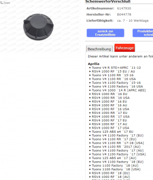

Na Wüste gerne ob. Die auch in den 1000 tuono Scheinwerfer passen
Oder ob die Kappe hinten höher ist bei dem 1100 Scheinwerfer

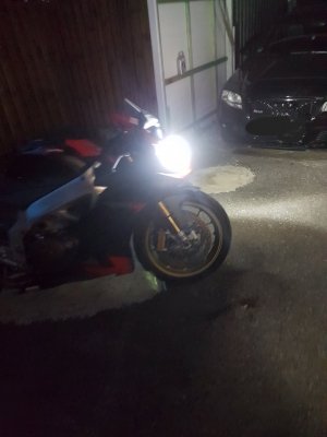

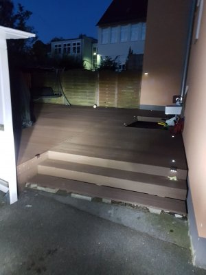

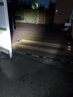

So jungs , meine China-kracher sind da , montiert und ausgiebig getestet ! 2 stunden fahrt in einem durch , die birnen kalt ! Keine enorme hitze wie glühbirnen ! Könnte auch nebenbei ein kleines upgrade für die abgerauchten scheinwerfer sein . Lichtausbeute ist phänomenal ,(leider etwas unglücklich fotografiert da da das carport im weg stand) 2. Bild ist fernlicht und 3. Ablendlicht , beim einbau ist drauf zu achten das die led's vertikal anstatt horizontal eingaut werden , beides ist möglich bei der horizontalen montage ist das licht eher punktuel , bei vertikaler wirds schön in die breite gestreut wie die halogen birnen , Fazit , für 9€ ein sinnvolles upgrade , selbst wenn die einmal im jahr hops gehen werd ich die nachkaufen , bin zufrieden ! Jetzt nur abwarten wann der erste Sheriff vor wut einen regentanz ablegt :) wenns überhaupt auffällt , es sieht so aus als wenns so sein müsste . Achso ich habe bewusst die schwächeren 6000lm bestellt , reicht völlig aus !

Top! UNd wie gesagt, stell bitte noch die Höhe nach. Was für Halogen perfekt passt, ist bei LED viel zu hoch. Damit auch der Gegenverkehr und der vor dir fahrende nicht geblendet sind, dann sind alle zufrieden (y). Ich muss nämlich grad auch noch nachstellen, mit Halogen perfekt, mit LED passts grad gar net die Höhe.

Sieht sauber aus für das kleine Geld, top!
Hört sich doof an aber das gelbliche licht hatt sie komischerweise irgendwie älter aussehen lassen :) :) :) mit den LEDs wirkt sie was fescher .

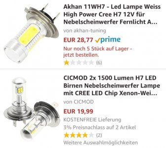

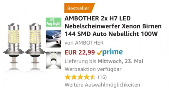

Da ich auf jeden Fall nach einem led Umbau definitiv die Kappen wieder drauf haben möchte, würde ich nur welche verbauen die nur so lang sind das ich die Kappe wieder schließen kann.
Was haltet ihr denn von diesen hier ?

War auch mein gedanke zuvor , ich hatte nur bedenken ob sie auch so hell sind 1. , 2. Muss es ja nen grund für die aufwendige propeller gecshichte zur kühlung geben , zudem das was ich erlesen konnte in google waren auf die due ich montiert habe , lass mich gern eines besseren belehren
Auf jeden Fall sind die led nicht Can Bus fähig ohne extra wiederstände. Oder gehen die bei euch so? Gibt ja extra Boxen mit h7 anschluss zu kaufen
Ich merke schon. Das doch gar nicht so einfach. Gehen die Abdeckungen denn trotz led und kühler mit Propeller zu ? Hat das nun einer schon getestet ?
Lutz schau mal das untere angebot was du vorhin gepostet hast , da steht 1500 lumen , meine sind 6000 lumen das stück ! Also ein viertel schwächer wie meine , weiss garnicht ob meine alte Bella 2010 can bus hatt ?! Ich hab auf jedenfall keine meldung
Ja habe gesehen das die auch schreiben das sie für hauptscheinwerder nicht verwendet werden sollen. Zu dunkel.
