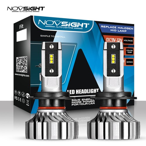

Suche einfach bei ebay z.B. nach "Novsight H7 LED", oder auf deren Seite. Wenn du die Bilderchen anschaust, stehen die Maße häufig dabei. Die Sockellänge ist entscheidend und unterschiedlich. Wichtig ist, dass sie mit einem Stück Kabel und Stecker versehen sind, welches seitlich abgeht. Nur dann hast du ausreichend Platz, sofern die LED insgesamt nicht länger ist, als die normale H7. Den zur Verfügung stehenden Platz kannst du ja selber ausmessen (H7 Lampe ab Sockel), wenn sie nicht länger sind, als deine H7, dann passt es auch. Ob die beispielhaften 30,4mm ausreichen? -> messen.
Ich habe/hatte welche von Novsight mit Lüfter und das passte so gerade noch. 35W je Lampe und 6500K reichen. Die Modelle und das Angebot ändern sich bei dem China Zeug jedoch ständig, deshalb kann man schlecht "die passende Lampe" empfehlen.
Nimm nichts, wo "Canbus ready" dabei steht, die haben dann ein Vorschaltgerät, welches nicht benötigt wird.
Bei dem Preis kaufst du 2 Sätze, dann hast du mind. eine als Ersatz.
Beispiel:
Bildschirmfoto 2023-05-25 um 08.23.46.pngBildschirmfoto 2023-05-25 um 08.21.32.png

Vielen Dank für Deine detaillierte Antwort. Das weiß ich zu schätzen.
Die hab ich bestellt und werde berichten sobald mir ein Licht aufgeht - also in ca. 1 Woche
So, LEDs sind verbaut:
Ein Anpassen der Schweinwerferhöhe war nicht nötig. Ich hatte vorher 100W Halogen Strahler drin, die anfingen den Reflektor zu grillen. Die LEDs sind aber heller.
Mit etwas Gefummel und zwei Wutausbrüchen kriegt man auch das CAN-Bus-Kästchen verbaut. Ich weiß, dass es bei der E4 nicht nötig ist, aber die waren bei diesen LEDs halt dran.
Danke nochmals.

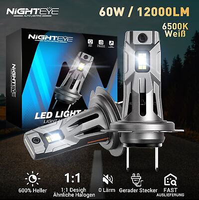

Werde mir mal die bestellen
nicht größer wie h7
Lüfter innenliegend
30Watt pro LED
nicht größer wie h7
Lüfter innenliegend
30Watt pro LED
Bitte berichte doch mal wie Du damit zurecht kommst.
Mit meiner Wahl bin ich nur bedingt zufrieden.
Ich blende niemanden, es ist trotzdem sehr hell nur der Übergang zu dunkel ist sehr scharf und verunsichert ein wenig beim fahren.
Eventuell muss ich die Scheinwerfer etwas höher einstellen. 🤔
Aber berichte Du doch später mal.
