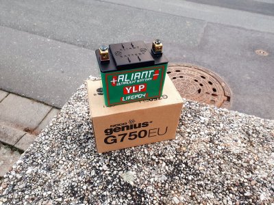

Leichte Lipo Aliant Batterie
Nicht gut.
LiFePo niemals an die Erhaltungsladung anschließen. Am Besten bei 60-80% Ladezustand lagern, bzw. einmal vollladen und über den Winter kühl, aber frostfrei lagern.
Warum hat CTEK dann Lithium Ladegeräte mit Erhaltung ? Denke die wissen was sie machen ?
