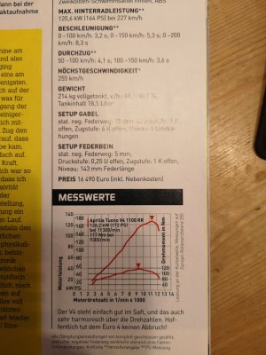

In der PS Ausgabe Dezember 2016 wurde die Tuono mit folgenden Werten gemessen.

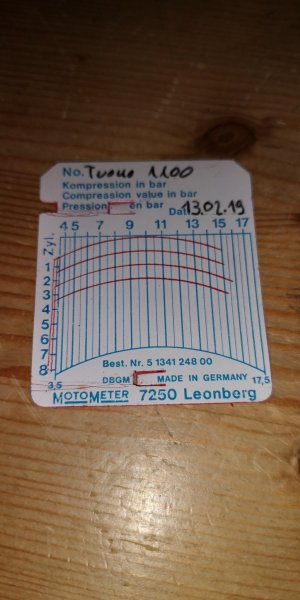

Habe den Kraftstoffdruck geprüft der liegt über das ganze Drehzahlband bei 3,7 Bar. Heute mal Kompression gemessen. Alle Zylinder liegen zwischen 15 und 16 Bar sollte also auch passen. Auspuffklappe geht auch auf.
Kann man die Steuerzeiten fein justieren. Wenn ja wie und welches Werkzeug wird neben den Absteckstiften noch benötigt.
Mir fällt allmählich nichts mehr ein woran es noch liegen konnte.
Grüße Manu

Bild von der Kompressions Messung.
