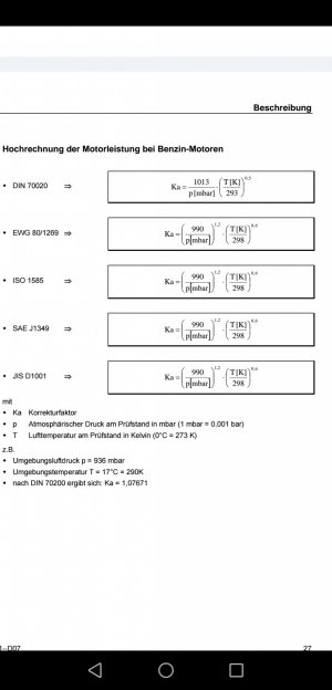

Da die nächste Leistungsmessung bei mir bevor steht denke ich über den Ka Faktor nach. Sollte ein Motorrad nach DIN 70020 oder nach EWG 80/1269 gemessen werden?
Ich sehe immer Diagramme nach DIN doch wenn ich richtig Informiert bin sollte das nicht mehr Stand der Technik sein. Messwerte nach DIN schauen wie geschönte Messwerte im Vergleich zu EWG aus. Warum wird DIN dann immer noch verwendet? Weiter würde mich interessieren ob die bekannten Fachzeitschriften nach EWG oder DIN die Leistung angeben.
Anbei die Rechnung für den Ka Faktor bei den unterschiedlichen Normungen. Quelle ist eine MaHa Anleitung.

So, jetzt hast du einen Motor der lt. Schein z.B. 300KW hat.
1) Der Prüfstand steht zufällig in Asien, gerade Monsunzeit: 40° Lufttemperatur, Luftdruck gerade sehr weit unten und eine sehr hohe Luftfeuchte.
Wieviel KW bringt dein Motor jetzt ohne den Faktor f-EWG ????? Vielleicht 260KW. Mit dem Korrekturfaktor f-EWG der Luftdruck, Temperatur und Luftfeuchte beinhaltet hat der Motor bei einer Leistungsmessung nach EWG doch 300KW. Bei diesen schlechten Klimabedingungen wäre f-EWG z.B. 1,15
2) Jetzt hast den gleichen Motor irgendwo im hohen Norden.
Schöne kalte Luft mit 10°, Luftdruck voll oben und Luftfeuchte sehr nieder.
Jetzt bringt der Motor auf dem Prüfstandohne Korrektur mit f-EWG 320KW. Nach Korrektur mit f-EWG hat er wieder nur 300. Bei diesen TOP-Luftbedingungen wäre der f-EWG z.B. 0,9375.
>>>>beides der gleiche Motor !!!!!!!!!!!!!!!!!!
Jetzt überlege was EWG für einen Sinn macht ????
Chinesen lassen z.B. keinen f-EWG zu. Dort muss Typisiert werden wo das Umfeld und das Wetter gerade so einen Faktor 1 ergeben.

Danke für deine Antwort. Nur war meine Frage anders gemeint. Warum wird meistens nach DIN gemessen wo doch unsere Fahrzeuge nach EWG abgenommen sind?
Das ist eigentlich die Frage die mich interessiert.
