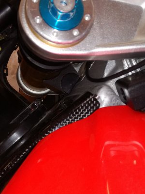

Das Kunststoff sollte an die Schweißnaht, nicht das polierte...
So meine ich das ja. Eine Kante sitzt auf der Schweißnaht ohne Kontakt zum polierten Bereich und die andere setzt halt entsprechend weiter in Richtung Lenkkopf auf. Ich kann grad kein Bild machen, hab grad verladen

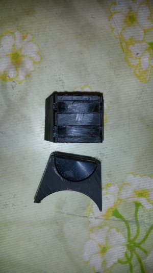

Es gibt / gab wohl zwei Versionen, voller Rundstab, oder halber Rundstab. Ich würde auch die halbe Version bevorzugen.
Hier die Luxusvariante:
Diese Schützer werden über die Gabel montiert.

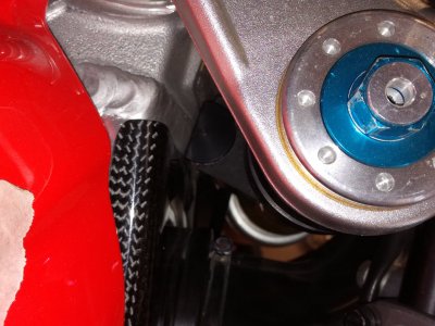

Hallo ich wollte sicherheitshalber fragen ob das so in ordnung geht wenn ich sie so montiere ? Danke :)
So habe ich es auch montiert. Vorsicht, wenn es dein erstes Mal mit den Dingern ist, da haben sich schon einige Leute abgelegt, weil Sie den begrenzten Lenkeinschlag beim wenden im Fahrerlager vergessen haben[emoji90]
Supper danke (y) hatte auf der cbr 600 welche :) bei diesen hier ist um einiges mehr spiel werde keine probleme damit haben trotzdem danke:)
