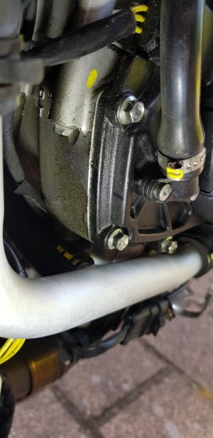

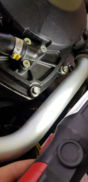

habe heute festgestellt das die Verkleidung innen mit Öl vollgespritzt ist. Wie auf den Bildern zusehen läuft aus dem Limadeckel und den Schrauben Öl aus. Das Motor hat 6000km auf der Uhr davon 2000km Rennstrecken. Hatte schon jemand ähnliche Probleme, was sind die Ursachen?

Ja, hatte ich letztes Jahr nach der Rennstrecke - war bis zu diesem Zeitpunkt alles dicht.
Die Gehäausedichtung an sich war weiterhin dicht, das Öl wurde durch den Gummi der Kabelabdichtung - dort wo auf deinem ersten Bild die gelben Lima-Kabel aus dem Lima-Gehäuse kommen - durchgedrückt.
