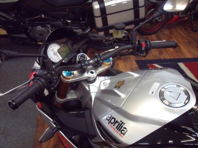

Falls jemanden einen Sitzprobe machen will mit der LSL X 01 Lenker, wir haben endlich geschaft eine umzubauen, und haben ab sofort ein Factory mit umbau in der ausstellung.

Was für Klemmböcke habt Ihr benutzt?
Reichen die Züge und Kabel?

Hi Thomas,
fahre den LSL X01 auf meiner 16er Tuono. Habe die LSL Klemmböcke benutzt.
Züge und Kabel sind kein Problem.

Hallo Thomas.
Fahre die gleiche Konfiguration wie Taz und kann ihm da nur zustimmen. Einige User haben wohl auch auf den LSL-Klemmbock verzichtet, aber LSL begründet schon ganz schlüssig, warum z.B. die OEM-Klemmböcke nicht optimal sind. Darüber gibt es aber auch hier im Forum sehr unterschiedliche Meinungen.
Für mich war der LSL-Lenker auf jeden Fall ein absolutes Aha-Erlebnis. Durch die etwas andere Kröpfung sind Touren über mehrere hundert Kilometer kein Problem. Mit dem OEM-Lenker hatte ich schon mal knapp 100 Kilometern echte Schmerzen.

LSL Lenker mit LSL Klemmböcke haben wir ca 25 ma gemacht, Passt immer, mit Euro 4 und die neuer schalter ist vorsicht geboten mit die schaltern, passt aber auch, für mehr info über Euro 4 umbau, im zweifels fall mich im laden anrufen,

Ich denke ich habe mal was von einer geänderten Leitungsführung gelesen. Kann vielleicht hierzu einer noch etwas sagen, oder passen die Leitungen OEM.
Passen und passend gemacht sind für mich aber zwei paar Stiefel. Solltes Du als Schweizer eigentlich wissen ;). Es steht ja nur das die passen aber leider nicht wie.
Passt alles, Nur die alte Nicht ABS Modelle brauchten ein neuen Bremsleitung vorne, ab ABS nicht mehr, Kupplungszugführung muss leich geändert werden, nichts wildes
Es ändert sich lediglich die Kröpfung. Breite und Höhe ändern sich durch den Lenker nicht (eventuell aber durch andere Klemmböcke).
Stimmt nicht so ganz, auch mit die etwas niedrige LSL Klemmböcke, geht das ganze ca 1,5 CM weiter nach oben / hinten, es ist nicht viel aber genau der unterschied die wir alte säcke haben wollen :LOL::LOL:
