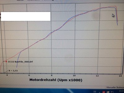

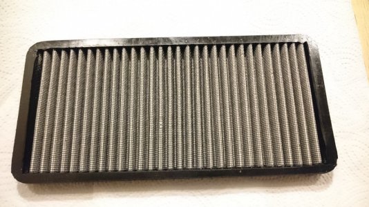

So.. Trichter und Sprintfilter eingebaut und ab auf den Dyno.
3 PS Mehrleistung die,wenn ich über 13500 drehen könnte noch zunehmen würden weil der Drehzahlbegrenzer dann bei mir eingreift.
Für die Gebückten vielleicht interessant,für mich als Tuono Treiber eher weniger.

Leider zu spät, dein Angebot. Ich habe bereits meinen Sprint Filter bestellt.

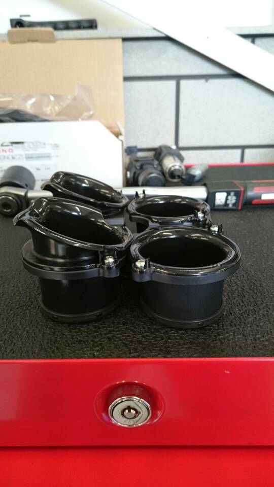

Welche Trichter hast du eingebaut?
Kein Problem.. Luftfilter ist verkauft.
Die Trichter sind von der FACTORY 2015
Gibt es die einzeln, das wäre echt super, ich habe die bisher nur komplett mit Stellmotor finden können.
Gerne auch per pn.....
Die Trichter kann man einzeln bestellen ... zB bei AF1racing

die unteren Trichter müssen doch auch getauscht werden oder?
Ich kann die oberen Trichter nicht finden wo kann man die kaufen ?

ich habe den PM147S gekauft, den Race use only gab es damals noch nicht. Ich denke, das der S16 eine gröbere Maschenweite hat?

Hallo Tuono,
Gruß Frank
Hallo Frank,
Die unteren Trichter müssen auch getauscht werden, die gibt's zb.beim Wendel. Die oberen sind von Aprilia racing, die hat mein Tuner besorgt. Vielleicht kann dir Roland oder Vince weiterhelfen.
Norbert
Kann mir vielleicht jemand sagen, oder noch besser mit einem Link zeigen, wo ich die oberen Trichter her bekomme? Das wäre wirklich sehr nett.
Bei AF1Racing habe ich nichts finden können.
Keiner einen Link? Die neuen Trichter passen doch in das vorgänger Modell mit den neuen Luftfilterkasten oder funtkioniert die Kombination nur ohne die neuen Trichter?
