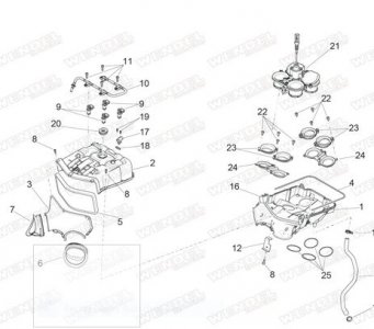

Die Kombination funktioniert sowohl mit den alten wie auch mit den neuen Trichtern.
Die oberen Trichter gibt es zb.beim Wendel

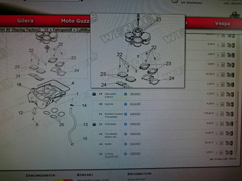

Ich vermute die warten auf einen Link wo es die Trichter EINZELN gibt ?
Leider scheint es so, als ob es die oberen nur komplett mit der Verstelleinheit gibt.
Gruß Markus
Ist halt so, das es für manche Dinge keinen Link gibt wie zb. auch die alten Modelle mit der COE 15059 zum laufen bekommen
Danke für den Hinweis das der Umbau auf die neuen Trichter mit neuen Luftfilterkasten bei den alten Modellen funktioniert.
Das es auch die oberen Trichter bei Wendel gibt wusste ich, nur sind diese mit Servomotor und kosten ~780€. Ein bisschen teuer wenn man nur die oberen Trichter braucht da man ja den Servomotor übernehmen kann.

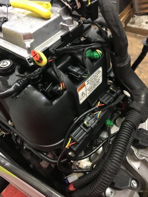

Ich würde erst mal die zuleitungen der oderen einspritzdüsen kontrollieren. Denke es kommt eher daher als aus der Airbox raus.
Versteh ich nicht ganz - mein Originaler Luftfilter wir mit einem Rahmen der 3 Schrauben hat befestigt. Der neue BMC Filter ist länger und schmäler und passt daher nicht in das Loch rein und den Rahmen kann ich auch nicht drüber Schrauben. Was das jetzt mit der Einspritzdüse zu tun hat ist mir nicht ganz klar. Ich werd doch nichts umbauen müssen für eine. Filterwechsel

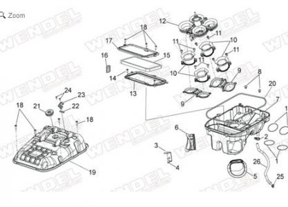

Die untere ist 2015
Sorry.... hab da was völlig falsches weiter gegeben... Da ist irgendwo eine Frage bei dem Sprit aus der Airbox kommt... Tut mir leid, ist mein Fehler...
Check doch mal die genaue Form (Vorne) von der Airbox, dann weisst du ob Pre15 oder 15er Airbox hast. (Bild von Picke)
Die obere Box ist meine :)
Puhh dachte schon ich steh da komplett auf der Leiter
