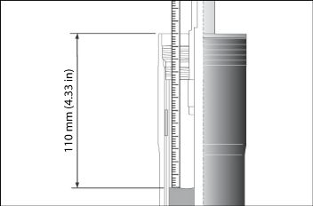

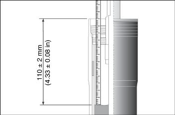

hat mir mal einer schnell das Maß des Luftpolsters der Sachsgabel (RSV4 ab 11 oder 12) ohne Feder mit Vorspannrohr?
Ist das gleich wie bei der Öhlins (110mm). Hab leider nur das WHB der Factory.
Gibts Erfahrungswerte hierzu (Viskosität Öl, Änderung Luftpolster) (rein Rennstrecke.
Bin in der Showa der RR (war auch bis 10 oder 11 in der V4 verbaut) immer ein Luftpolster von 115mm ohne Vorspannrohr mit Wilbers 7,5Öl gefahren und das hat bei meinen 100kg Fahrgewicht super funktioniert (Standartfeder). Evtl passt das ja auch zur Sachs?
