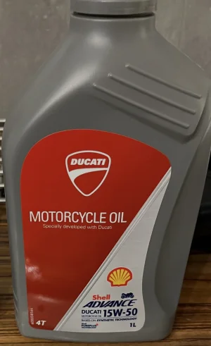

Fun Fact: Hab meinem Nachbarn mit seiner 2024er ZX6R bei der Wartung geholfen und mir dazu eine Bedienungsanleitung besorgt. Während bei uns absolute Panik bezüglich der Viskosität herrscht, schreibt Kawasaki 10W-40 vor und gibt eine Tabelle hinzu, wonach den vorherrschenden Klimabedingungen entsprechend das Öl ruhig von 10W-30 bis 20W-50 gewechselt werden soll.
Ist das der Unterschied zwischen japanischer Wertarbeit und italienischer Diva ? ? ? 🔥 ;)
