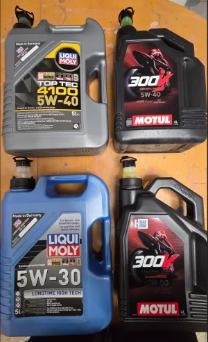

Saisonabschluss. Leider seit dem letzten Beitrag kein Mal gefahren. Zu kalt und ich hab aktuell kein Bock auf meine 350 Kilometer Standardtouren, war mir gegen Ende echt zu viel dieses Jahr. Der Gegentest bleibt also noch aus. Aber ich will euch etwas anderes mitgeben.
Links Autoöle von Liqui Moly, Longlife 5W-30, Leichtlauf 5W-40, nennen wir sie teilsynthetisch.
Rechts Motorradöle von Motul aus der 300V Reihe, 5W-40 und 10W-50, beide vollsynthetisch und mit dem MoS2-Additiv vermengt.
Das ist Vergangenheit.
Die beiden Motul 300V sind jetzt zusammengemischt grob ein 7,5W-45 mit MoS2 für die Tuono :sneaky:
Die beiden Liqui Moly sind jetzt ein Longlife-Leichtlauf-5W-35 für den alten C Corsa.
Zusätzlich aufgefüllt mit einem Liter des Motul-Motorrad-Cocktails :sneaky::sneaky:
Ich taufe sie: Corsa-Mische
Sobald die Temperaturen nächstes Jahr hochgehen gibtsn Ölwechsel auf LM 10W-50 Street Race. Beim ersten Nachfüllen kipp ich Archoil AR9100 mit rein statt dem MoS2.
