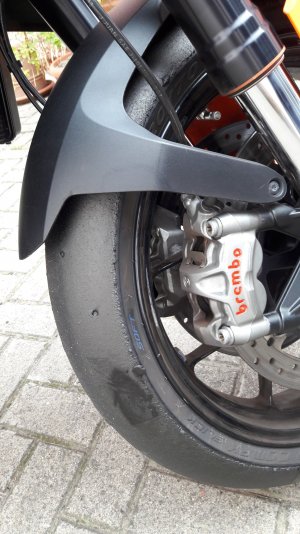

Naja, ich habe mir leider schon angewöhnt öfters bis in den Scheitelpunkt zu bremsen, nur auf der Landstraße bei weitem nicht so heftig, wie auf der Rennstrecke. Aber das man es macht, reicht schon um den Vorderreifen auf Dauer auf den Flanken zu überstrapazieren und das Profil bei einigen Modellen vorne schneller runter ist als hinten. Auf der Landstraße bremse ich natürlich auch nicht bei sehr hohen Schräglagen, von daher ist der Bereich auf der Flanke im 45 Grad Winkel der am meisten leiden muss.
Ich bekomme dieses extreme Reifenbild auch nur bei dem Bridgestone V02 hin, egal welches Bike und mit welcher Geometrie. Der Metzeler CompK Slick z.B. sieht bei gleicher Fahrweise und Rennstrecke und Temperatur, bei mir so aus.

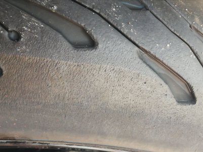

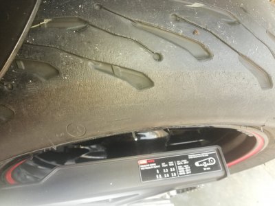

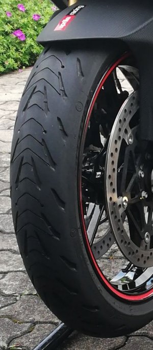

Ich finde ein guter Reifen für den Alltag und die Tour. Sehr Spur stabil, gut zu kontrollieren, top im Regen und auf schlechten Straßen. Man merkt schon deutlich das er härter ist als ein RS+ oder gar ein Supercorsa. Ich habe damit kein Problem. Fotos zeigen den Reifen nach 4.200 km über die Schwäbische Alb und Trentino. Fahrstil nicht unbedingt rund eher digital. Nach meinen Erfahrungen mit dem Reifen (2 Sätze schon auf einer 16er Caponord) denke ich das er noch gut 1000 km machen würde, hätte ich mir nicht einen Nagel eingefahren....dummerweise wider besseres Wissen beim Stau vorbeifahren auf der Standspur.
