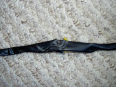

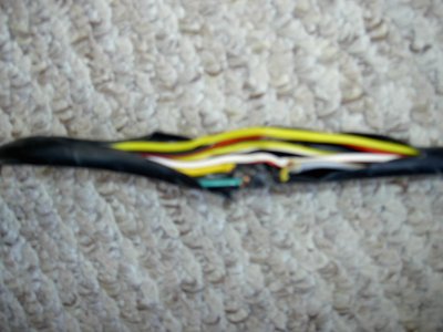

Und was wohl??? Zwischen kanzelträger u lenkungsdämpfer "quetschte"
sich ein kabel ab - daruch ging der bock aus.
Wird heute getauscht u morge kann ich se abholenHoffentlich war's das auch.
Ich hatte auch so einen Kabeleinklemmer und zwar an der Trennfuge von dem zweiteiligen Kanzelträger. War das Kabel eingeklemmt und genau eine Blechschraube durchgedreht.
da hat wohl nen aprilia schrauber grad superbike wm geguckt und dabei das kabel montiert....Sachen gibt's.....X!X:

Wie vermutet: es war das kabel wie oben beschrieben.
Schaffte sich auch zwischen kanzelträger u lenkungsdämpfer!
Desweiteren wurde auch gleich der demandsensor gewechselt.
