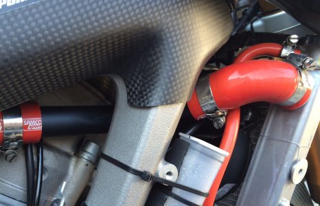

schlauch/anschluss zum/im ausgleichsbehälter !!!!!!!!!!!!!
Ja, ich denke auch irgendwo zwischen Deckel/Schlauchabgang und Ausgleichsbehälter sollte der Wurm drin sein. Ich habe auch Schlauchschellen am Kühler, sowie am Ausgleichsbehälter.
Hatte noch Schellen vom Samco-Kit über...

Ich hoffe dass deine Schlauchverlegung stimmt. Schlauch vom Kühler (Kühlerdeckelstutzen) geht zum Ausgleichsbehälter unterer AnschlussWasser.jpg
