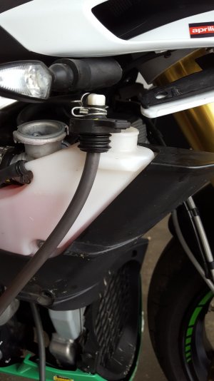

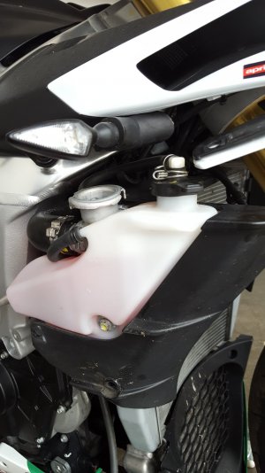

Hier die Bilder vom Ausgleichbehälter

Nur mal schnell gefragt - kann man den Deckel vom Kühler nur auf einer Seite auflegen? Bin jetzt nicht sicher aber ich meine dass es bei mir seit dem Verdrehen nicht mehr heiss wird weil der Weg zum Ausgleichsbehälter jetzt genutzt wird
Ne das ist egal wie rum der draufkommt !
hat aber 2 Rasten beim verdrehen !
Die erste Raste ist zum Druckablassen vom Kühlsystem und die 2. ist dann dicht !
Grüßle Bernd
