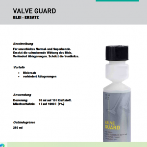

he he die Aprilia sind gebürtige Italiener - schon bei der hoch verdichteten, hoch drehenden, frisierten DUC 916 / 955 habe ich immer 95 Oktan getankt - sogar mein Tuner hatte nichts dagegen -
dafür "verwöhne" ich meine Motorräder immer mit *VALVE GUARD* Blei-Ersatz von Motorex -
