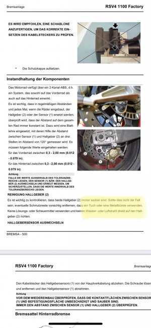

Nach Reifenwechsel Fehlermeldung
So empfindlich kann des Teil net sein…. Im Werkstatthandbuch steht sogar mit Metallbürste reinigen
Ich denke das sagt schon der gesunde Menschenverstand, daß das wohl ein Übersetzungsfehler sein muß!
Ich gleichen Satz steht nämlich auch: "...eventuelle Schmutzreste vorsichtig entfernen..."
Weiterhin steht: ...."Keine Lösungs- oder Scheuermittel verwenden und keinen Wasser- oder Luftstrahl direkt auf den Hall-
geber (2) richten...."
Ne Metallbürste ist da das glatte Gegenteil von "vorsichtig" !
Ich hatte die mit nem weichen Lappen und balistol sauber gemacht. Also sehr sehr schonend 😉
Ja ich denke ich muss mal zum Händler. Hilft ja nix.
Mir hat nur der eine Händler gesagt, ich bin Evtl beim einbauen mit der Scheibe oder so dagegen gekommen. Daher der Kommentar mit der metallbürste. So reinhauen tu ich das Rad auch net 😅
Trotzdem danke euch!
Hallo zusammen,
Hatte von euch schon mal jemand die Fehlermeldung? Ich habe heut Reifen gewechselt und da ist es gekommen. Hatte ich vor ein paar Wochen schon mal aber nach Batterie abklemmen war es dann weg.
Service kann es nicht sein, der wurde vor 1500km gemacht.
An die Sensoren bin ich meines Wissens nicht gekommen. Habe sie sich schon demontiert und gereinigt. (Hier hat man auch keine Berührung gesehen)
Hat jemand ne Ahnung, was es sein könnte?
Danke und VG

so... das Rätsel hat eine Lösung....
Nach 1,5 Stunden und etwas Ratlosigkeit, hat der Händler die Ursache gefunden.
Erstdiagnose war Gyrosensor defekt. Nach etwas suchen und erneuter Diagnose, haben sie festgestellt, dass ein Pin im Stecker zu dem Gyrosensor ab vibriert war.
Neu aufgecrimpt und alles geht wieder.
Also Sensoren ok und ich Zweifel nicht mehr an meinen Räderwechselfähigkeiten ;-)
