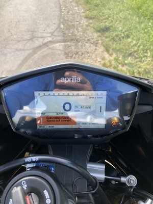

Hallo, habe soeben Slicks montiert und wollte die Kalibrierung laufen lassen. Er sagt, falsche Geschwindigkeit, obwohl ich mit 40 km/h im 2ten Gang fahre. Habe ich etwas falsch gemacht?
Bild Vom fehler anbei.

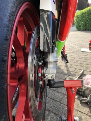

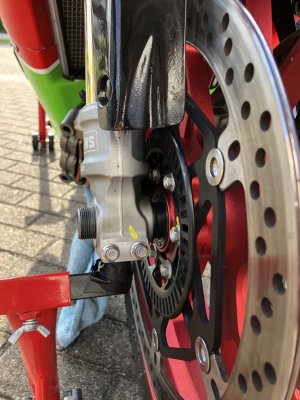

Bin mir nicht sicher ob du schwarze Distanzbuchse links oder rechts reinkommt?
Habe diese nun rechts (Wenn ich draufsitze, rechts, wenn ich vor dem vorderrad stehe also linke seite) eingebaut. Passt das?

Vielleicht hast die 40 km/h nicht sauber getroffen. Ich fahr im 2. Gang mit geringem konstanten Gas und regel die Geschwindigkeit rein mit der Hinterradbremse ein.
Okay. Ich weiß nicht was das Problem war. Hab die Rsv4 20-30min. stehen gelassen und dann gings wieder.. mhhh. Lg
