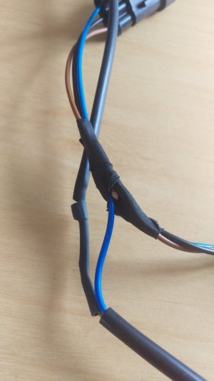

Scheinbar sollte man sich vor dem Einbau alles nochmal genauer anschauen. So richtig gut gelöst finde ich das hier auch nicht ;-) :

Ach Du scheisse, also wenn ich meinen Blipper bekomme und er sieht so aus wie auf dem Photo baue ich den erst gar nicht ein. Ansonsten erzeugt ein Problem was nachher kein Mensch findet.

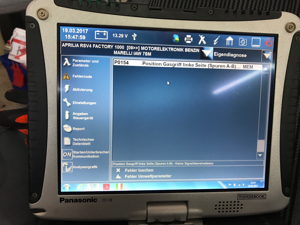

Das Signal zum Demand Sensor verursacht bei mir den Fehler:
Henning
Muss ja nicht zwingend am Blipper liegen kann ja auch der demandsensor sein
Nö, ohne Blipper kein Fehler. Falls notwendig, tausche ich den heute Abend trotzdem mal proforma, um das zu 100% auszuschließen. Haben ja genügend Ersatzteile dabei [emoji6]
Ok da bin ich mal gespannt wo der Fehler liegt.
