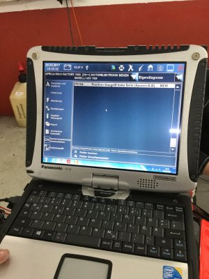

Wer Blipperprobleme hat, wird feststellen, dass keine Fehlermeldung im Speicher vorhanden sind. Mit allerhöchster Wahrscheinlichkeit kommt der Fehler daher, dass der Fuss auf der Schalthebel gelassen wird. Wenn mit dem Fuss der Schalthebel leicht betätigt wird, ohne den Schaltimpuls bzw. Blipper auszulösen, kann es trotzdem zu einem elektrischen Impuls komme, der ein "Notlaufmodus" zur Folge hat. Das war die Ursache in den von mir bekannten Fällen bei italienischen Fahrern. Der eine Fall betraf ein Fahrer, der bei Umkehrschaltung mit der Ferse den Schalthebel leicht touchierte, was den Notlaufmodus zur Folge hatte.
Warten wir mal die Stellungnahme von IRC ab, was sie für Erfahrungswerte haben sammeln können.
Gruss
Alain
Das darf doch trotzdem nicht passieren! Wozu ist denn der Threshold Wert da für die Belastung des Sensors wenn er trotzdem bei kleinsten Brührungen Impulse gibt zu Fehlern führen? Ist aus meiner Sicht unsinn.
Zumal schreibt Markus ja es gab Fehler im Speicher -> Demand Sensor
Das ganze 2 x bei Harley und 1 x bei Henning. Immer ging es ins Notlaufprogramm.
Gruß Markus
PS: Antwort von IRC / keine

Ich hoffe auf eine Lösung, da ich in Assen kein PADS vor Ort habe, um den Fehler zu löschen! [emoji15]
Nein, Notlaufprogram, bzw. Urgend Service kannst du damit m.E. nicht zurücksetzen.
Und keine andere Möglichkeit mehr das den Fehler zu löschen??
Abklemmen der Batterie zB ??
