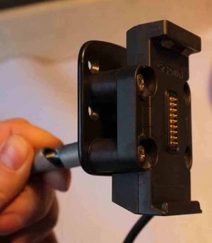

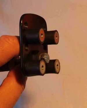

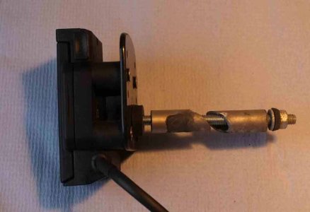

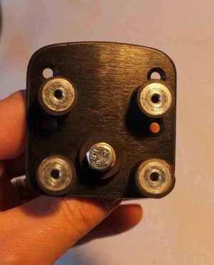

Hier ein paar Bilder,
Den Superbikehalter gibt es wohl nicht mehr.
Aber der Schraubendübel besteht eigentlich nur aus zwei abgeschrägten Aluhülsen mit einer Spannschraube und Gummiringen. Darauf ist einen Kunstoffplatte mit 4 Abstandhaltern montiert. Auf diese Abstandshalter ist die original Navihalterung geschraubt.
Das Kabel geht direkt unter den Tank weg (ist für das Foto nicht korrekt verlegt).
Hoffe das hilft.
Vida
