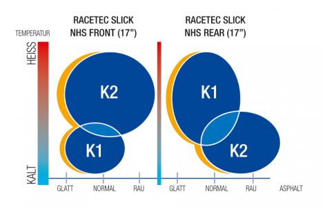

Hab dir mal was kopiert, vielleicht hilfts, oder es verwirrt
Headnut:
Jo genau so kenne ich es auch mit den Mischungen jetzt.
Ja hab ich gelesen, also mit dem Allrounder.
ok bis 30 °C ca. SC1 vorn, erst darüber SC2. Hinten bei heißen Turns 1, kalte Bedingungen 2. ist gespeichert :)
