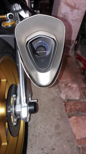

....dann hast wenigstens mal nen gscheiten Durchblick![]()
So ist es.
Sieht man da nicht den Kat?So ist es.![]()

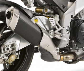

Ist doch ein ganz anderes System. Beim E3 geht ALLES Abgas was von Motor kommt durch den Kat.Hm... Guckst Du hier... Ist ein Bildausschnitt von einer Tuono aus dem Apriliaprospekt... Werde bei meiner Diva aber zur Sicherheit nochmal nachschauen gehen, meinte aber, den Kat zu sehen... Macht für mich eigentlich auch wenig Sinn... zumal die Hitzebelastung der Klappe sehr hoch wäre.
