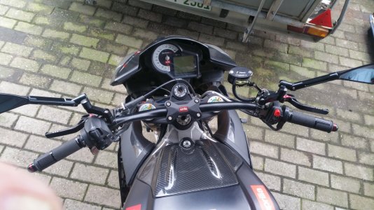

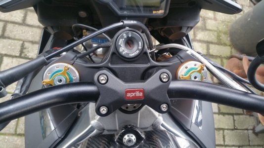

Ich wollte die Gabelbrücke schwarz matt pulverbeschichten lassen, aber drei unterschiedliche Betriebe in der Nähe wollten wegen 'Mindermengen' mindestens 450€ oder mehr für die obere Gabelbrücke, die Riser (thanks to Vince) und die Klemmung haben. Das war mir echt zuviel Geld für 3 kleine Teile.
Also hab' ich mir guten Ofenlack in der Spraydose gekauft, alle Teile einzeln lackiert und dann den Lack bei 180° im Umluftherd 3 Stunden eingebrannt. Das ganze 2x und dazwischen gut abkühlen lassen. Super kratz- und abriebfest, nett anzusehen und kostet nur etwas Zeit und 16.95€ für den Lack. Durchs Einbrennen hält der Lack sogar innen an der Klemmung. Der Lenker ist von Rizoma und original schwarz.
