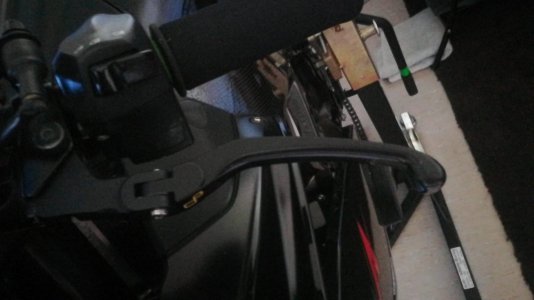

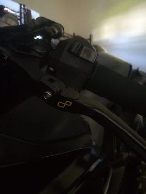

Schau mal, ich kenn die Marke hier nicht. Warn vom Vorbesitzer.
