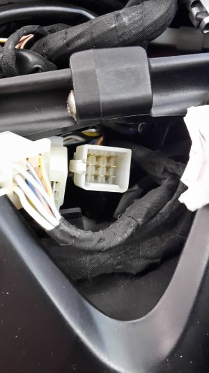

Da ist doch die Steckverbindung(1) hinter der Verkleidungsscheibe wo auch die zwei Relais sitzen. Sind 2 Steckverbindungen.
Entweder ist im Steckkontakt am Stecker(1)ein zweites kabel mit drin welches dann zum Hupenschalter-Eingang geht oder unterwegs zwischen Steckverbinder (1) und Hupenschalter ein Kabelabzweig eingelötet.
also Verkleidungsscheibe weg und Steckverbindungen prüfen !(y)

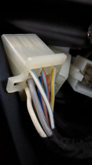

so erledigt:D.....fehler gefunden !
(y) ja Walter hattest recht (y)
unter der Verkleidungsscheibe.....Steckverbinder zum Hupenschalter....:confused: da gab es keinen Kontakt !
Optisch konnte man nichts erkennen....
Danke Gruss tom
