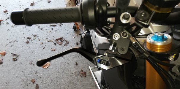

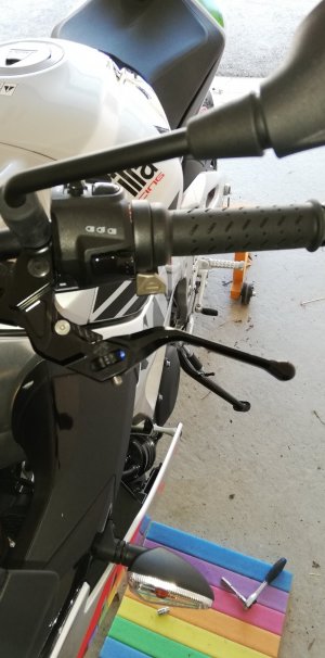

Schau vom unten auf dein kupplungshebel und pruf ob der Hebel den Stift rein druckt und wieder raus lässt, die original hebeln haben einen langen steg der den schalter druckt, bei manch einen zubehör hebel ist der steg ein stuck kürzer , und falls das der fall ist, rutscht manchmal der stift vom der kupplungsschalter an der steg vorbei und dadurch kann mann nicht blippen. Haben wir für 2 wochen den fall hier gehabt.
Weißt du wie die von gilles passen bezüglich des Stifts?
Gilles MP

@Tuona: den Tipp habe ich nicht beachtet, da er sich ja explizit auf Zubehöhrhebel bezogen hat, oder? Habe ja den originalen Kupplungshebel..
