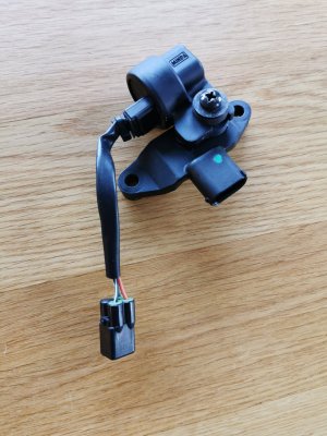

@elias.dee : Von Deiner Beschreibung her, kann ein sporadisch defekter Kupplungsschalter oder die Verkabelung des Schalters die gleichen Symptome verursachen. Ich bin mir aber sicher, dass Dein Händler das auf dem Schirm hat.
Update: der Händler hat heute den Kupplungsschalter getauscht. Die Schaltverbindung hatte seltsamerweise irgendwie einen Knick. Dein Tipp war scheinbar richtig, Roku 😃 bei der Heimfahrt trat der Fehler nicht mehr auf. Hoffe es bleibt so. Werde euch berichten.
@elias.dee : Würde mich freuen, wenn der Tip richtig war. Auch ein blindes Huhn findet mal ein Korn ;-) Ich drücke Dir die Daumen.
Hat der Freundliche Dir den Schaden gezeigt?
Vielen Dank :) ich halte euch auf dem Laufenden. Nein, leider nicht, hatte ehrlich gesagt aber auch nicht nachgefragt :(
Habe gerade gesehen, dass der Händler den alten Kupplungsschalter in das Handschuhfach gelegt hat. Siehe Foto anbei!
