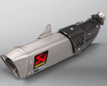

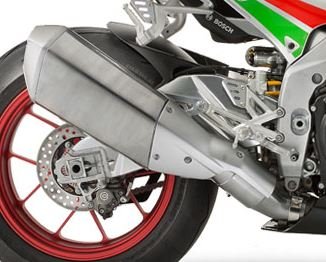

Bei diesen 2 Enddämpfern ( original und Akra E4) kann das Originalsteuergerät verwendet werden. Beide Dämpfer mit Kat und Klappensteuerung

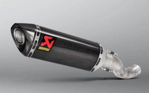

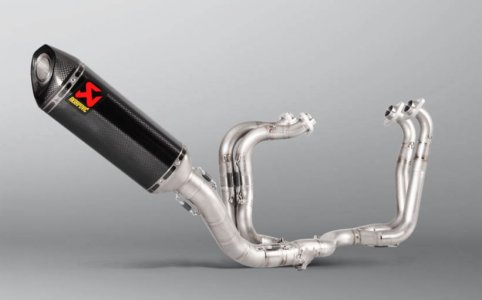

Bei den nächsten 2 Dämpfern ( Akra Race und Akra Race komplett) muss das Race Steuergerät bzw. Akra mapping verwendet werden.

Ja. siehst du falsch
Oh also beim Euro 4 Akra ist das Akra Map also Garnicht zu verwenden?
Dann will ich nichts gesagt haben🙈
Ich war im Glauben das der Akra mit Kat auch das mapping benötigt.
Vielen Dank für die Infos . Hat jemand das Race Map und den E4 Auspuff drauf und fährt damit . Habe jetzt soweit alles verstanden , Race Map steigert den Verbrauch und macht das Gemisch fetter , Lamdasonde und LSL ist aus . Was ist wenn ich trotzdem den E4 Auspuff dranlasse .
Dann ist das Gemisch zu fett und du wirst Leistung verlieren.
bei der AU könnte es Probleme mit dem CO-Wert geben.
Ausserdem steht die Klappe immer offen, d.h., bei niedrigen Drehzahlen ist der Auspuff zu laut.
Also, wie schon gesagt:
Macht KEINEN SINN.
