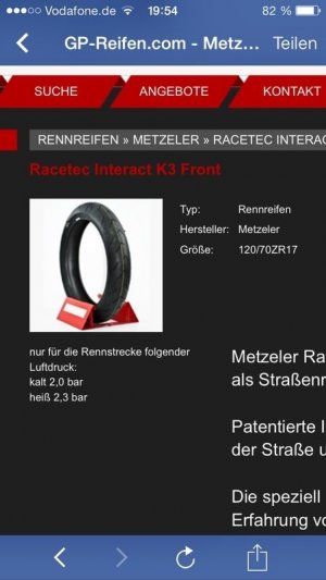

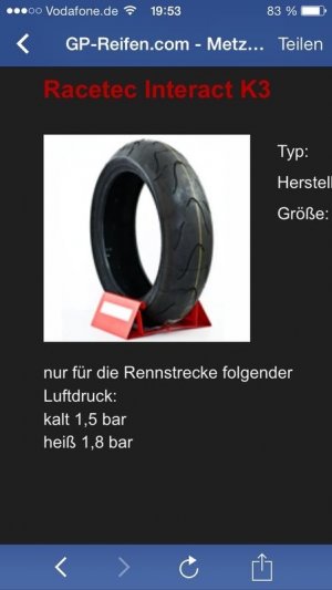

ich hatte zwei Tage zuvor 2,3 / 2,5 reingehauen. Leider lassen meine Reifen Luft, so dass ich wohl beim Rennen etwas weniger drin hatte. Ich muss gestehen, damit nicht zurande gekommen zu sein und habe dann ein wenig zugegeben. Habe leider nur warm prüfen können und da hatte ich dann 2,3 zu 2,5.
Ich weiß, aber ich komme damit nicht klar, wenn ich ehrlich bin. Warst du schon mal in Dölln?

War auch Kopf Sache mit den 1,5 kalt
Und 1,8 warm hinten
Aber genau das Brauch der K3 und dann
Klebt der wie scheis....

Also geklebt hat er eigentlich auch so wie Sau. Die Rutscher könnten auch getäuscht haben, ein Steinchen oder ähnliches, bin mir da selbst nicht sicher. Die TC stand nämlich auf 4 und hatte keine Eingriffe. Zudem muss ich sagen, den Reifen auch bei dem normalen Luftdruck auf Temperatur bekommen zu haben. Er liegt mit 40 - 60 Grad lt. Metzeler im perfekten Bereich. Was soll da jetzt noch der Luftdruck bringen? Wird die Auftstandsfläche so massiv größer, dass man mehr Speed bekommt? Oder welche technischen Gründe gibts für niedrigeren Luftdruck, wenn die Betriebstemperatur passt?
Der große Nachteil in Groß Dölln ist, dass du eigentlich nur Kurven fährst. Links, rechts, links und wieder rechts. Es gibt keine echte Gerade. Und auf einem solchen Kurs spielt das Handling eine gewichtige Rolle. Zu wenig Druck auf den Reifen und du bist nach 2 Runden fertig mit der Welt?

Ja das ist alles gut und geht. Aber die Werte hab nicht ich mir ausgedacht sondern ein anderer. Hab am Anfang auch so gedacht wie ihr."ging gut war ok etc." Aber macht mal so wie es drauf steht und gebt Gas :)
