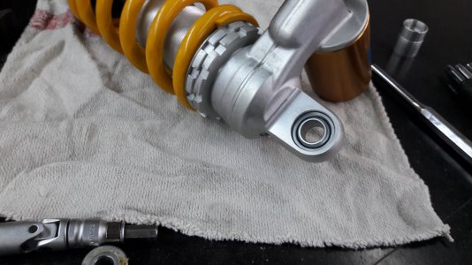

Oben auf dem Federbein ist eine Nummer eingeschlagen, die wird z.B. von Zupin bei der Bestellung benötigt.

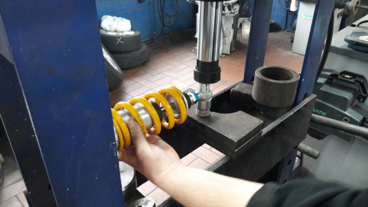

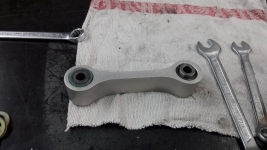

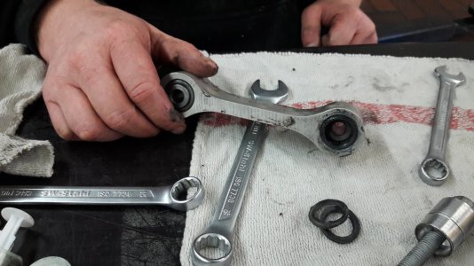

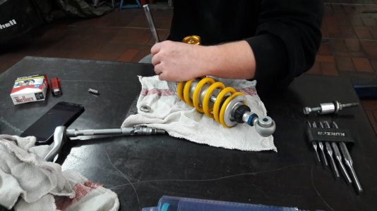

Wie @Dr. No schon geschrieben hat, haben wir heute meine Tuono verbessert, nein ich würde mal sagen repariert. Sie ist nicht einmal ein Jahr alt und hat erst 5500 Kilometer runter und hatte noch keinen Regen gesehen. Leider waren an meiner beide Federbeinlager komplett fest und die Dichtungen im Umlenknochen und der Schwinge lose, also nicht eingepresst. Die Teflon Scheiben haben aber scheinbar geholfen, dass sie nicht komplett rausgefallen sind. Wir haben neue Lager verbaut, die von Zupin als Ersatzteile von Öhlins verkauft werden und alles ordentlich gefettet, wie sich das eigentlich gehört. Die neuen Lager sind leichtgängig, so das sich das Federbein jetzt auch leicht bewegen lässt und somit nicht mehr verkannten kann.
Danke an Daniel, als promovierter Maschinenbau Ingenieur hat er ganze Arbeit geleistet und Danke an seinen Vater, dass ich seine KFZ Werkstatt benutzen durfte. Auch hat sein Vater als KFZ Meister mit Rat und Tat zur Seite gestanden.
