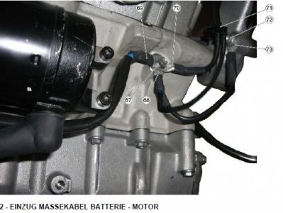

Dazu kam bei meiner eine schlechte Masseverbinung vorne links unten am Motorblock. Habe alles sauber mit Schmirgelleinwand abgezogen. Fehler kam nie mehr.

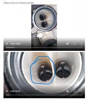

Ist das das Ventil mit den 0,06 mm?
Die Fehlercodes der unplausiblen Druckwerte passen ebenfalls in das Bild eines undichten Ventils.

Die starke Verfärbung an dem einen Einlasskanal mit zu kleinem Ventilspiel kommt wahrscheinlich von heißen Verbrennungsgasen, die über das undichte Ventil in den Ansaugkanal zurück gedrückt wurden.
Hierbei werden heiße Verbrennungsgase in einem sehr kleinen Spalt zw. Sitz und Ventil mit sehr hoher Geschwindigkeit wie bei einem Schneidbrenner gedrückt. Gleichzeitig kann das Ventil die Wärme nicht mehr optimal an den Sitz übertragen, da der vollflächige Kontakt fehlt.
Jetzt einfach nur das Spiel wieder einstellen kann funktionieren. Oder auch nicht, falls es bereits kleine Beschädigungen an der Dichtfläche zw. Ventil/Sitz gibt.
Ich würde nach dem Ventil einstellen einen Dichtheitstest machen (Siehe auch den Vorschlag von WSC: Drucktest oder zumindest aber auf eine Bläschenbildung beim Durchdrehen des Motors achten)
Sollte es undicht bleiben, dann Kopf runter, begutachten und entscheiden. Sofern da noch nichts weggebrant ist, kriegt man das Ventil mit händischem Einschleifen meist wieder dicht.
