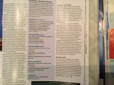

So, lange gesucht und dann gleich gefunden:
"...In der höchsten Ausbaustufe sind es ungefähr 40 zusätzliche Cavallis für ca. 25.000 €."
Seite 75 Fastbike März-Mai 2014

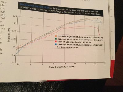

Serienleistung waren 160 PS am Hinterrad. Das ist schon peinlich zu einer S1000rr.

Ich danke dir . Also vielleicht sogar stärker als der SST Motor. Aber bei dem Preis würde ich eher direkt aus Noale kaufen....
Ja, die ersten 20PS sind einfach zu finden, das ist fast immer so, aber jedes weitere PS kostet dann unverhältnismäßig mehr Aufwand und Geld. Bei den 25.000€ ist aber auch das große APX dabei, das darfst du nicht vergessen, denn das macht die Sache richtig teuer.

Muss mich korrigieren...dann doch selbst. mit stage 3 nicht mehr Leistung als der aus noale. Wie wird die Laufleistung bis zur Revision sein, bei der stage 3 kur?

Der KME Motor erreicht die gleiche Motorleistung wie der SST Motor mit vergleichsweise moderaten 13300 Umdrehungen. Dazu reicht auch die Kit-ECU von AR. Wurde von Markus mehrfach verbaut und funktioniert bei mir mit der Acra. Evo2 so gut, das wir das Mapping übernehmen konnten.Kann dir die ECU nur Empfehlen.

Tuono Abs 154ps
RSV4 FACTORY Abs 170 PS am Rad laut Dyno KME. Ist bis auf ein PS gleich was auch die PS Zeitschrift im Test am Hinterrad gemessen hat.
@tuono: Worauf beziehst du dich?
In dem Diagramm stehen knappe 159ps am Rad...
Was in der PS stand weiß nicht nicht. Ja normal sollte die aprc rsv4 so 165(Jahrgang 11-12) am Rad haben.die fac. Bissl mehr da passt das ja.
Auf dein Posting von der Leistung der Tuono im Vergleich zur gemessenen RSV4. Der Artikel aus der fastbike ist von 2013. Das abs Modell von 2014
Korrigiert nach DIN?
Verstehe trotzdem noch nicht was genau du mir damit sagen willst. Was hat das mit dem Jahr zu tun?
159 ps ist dünne für die rsv. Das passt vielleicht zum 09/10 er Jahrgang...

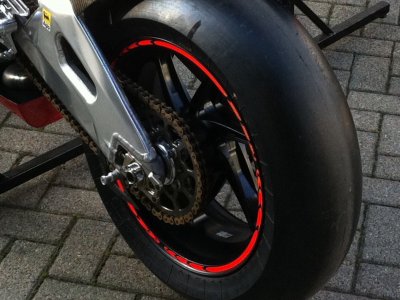

Da die RSV4 nur auf der RS bewegt werden soll, habe ich im Laufe des Jahres 2014 schon zwei zusätzliche Radsätze gekauft, neu und beim aprilia Händler meines Vertrauens mit Bremsscheiben und Sensorringen komplett zu einem sehr guten Kurs.
Jetzt nenne ich also zwei R Radsätze und einen Factory Radsatz mein Eigen, alles in der Farbe schwarz.
Ich hätte nie gedacht, dass die Factory Räder so einen riesen Unterschied machen, das war sofort spürbar.
In der Bucht konnte ich noch einen Kettenradträger von einer RSV1000R günstig schießen. Mir ist jetzt noch kein Unterschied zum RSV4 Kettenradträger ins Auge gefallen. So kann ich mit umstecken des Kettenradträgers dann sehr schnell die Übersetzung anpassen.
