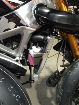

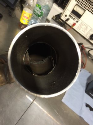

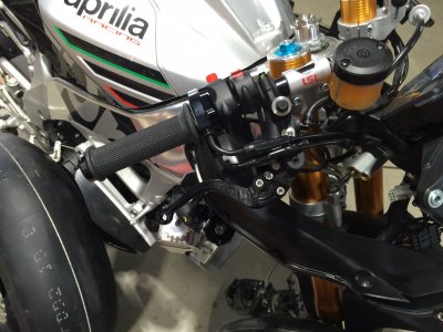

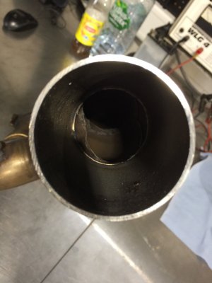

Heute hab ich etwas Einblick nehmen können was der Unterschied zwischen Grossserienkrümmer und hydrogeformtem Akratitan ist............und der ist schon beträchtlich vor allem wenn man innen reinschaut.................das schaut drinnen grusig aus.........fette Grate und mehrere Millimeter überstehende Rohrenden im Sammler.......nun ja wenigstens ist die Klappe raus und jetzt wird es außen noch ein wenig aufgehübscht.................die Front wird wird langsam.......Schnellgasgriff ist montiert und die LSL Stummel sind dran......nächste Woche kommt das Federbein rein und ich kann anfangen die Rastenanlage zusammen zu bauen.
